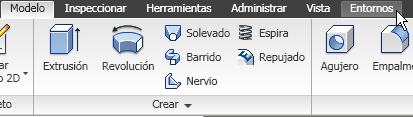

Acceso a entornos desde un archivo de pieza
  1. En un archivo de pieza, pulse la ficha Entornos de la cinta de opciones.
  2. Pulse uno de los entornos disponibles.
    • Inventor Studio
    • Intercambio BIM
    • Análisis de tensión
    • Simulación dinámica
    • Cable y arnés
    • Tubos y tuberías
    • Impresión en 3D
Nota:
  • Simulación dinámica y Análisis de tensión están disponibles tanto en productos de Autodesk Simulation como de Autodesk Inventor.
  • Cable y arnés y Tubos y tuberías solo están disponibles en Autodesk Inventor.
  • Tanto Inventor Studio como BIM Exchange están disponibles en todos los productos, incluido Inventor LT.

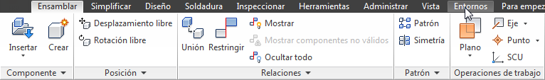

Acceso a entornos desde un archivo de ensamblaje (no disponible en Inventor LT)
  1. En un archivo de ensamblaje, haga clic en la ficha Entornos de la cinta de opciones.
Nota: Simulación dinámica y Análisis de tensión están disponibles en los productos Autodesk Simulation y en Autodesk Inventor Professional. Cable y arnés y Tubos y tuberías solo están disponibles en Autodesk Inventor Professional.

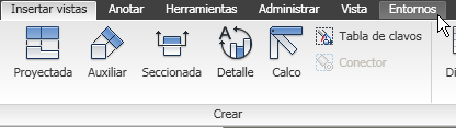

Acceso a entornos desde un archivo de dibujo
