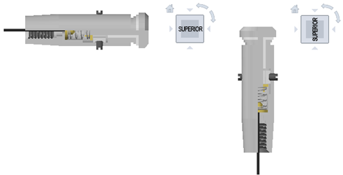

Procedimiento para reorientar una cara adyacente
Nota: Las vistas de cara deben ser actuales.
- Haga clic en uno de los triángulos que aparecen junto a las aristas de la herramienta ViewCube.
Los triángulos cambian a una de las vistas de cara adyacentes, como en este ejemplo.
