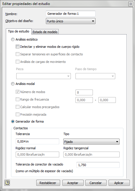

Para iniciar un estudio del Generador de forma desde el entorno de Análisis de tensión:
  1. Abra el archivo de pieza que le interese.
  2. En la cinta de opciones, en la ficha Modelo 3D > panel Simulación, haga clic en Análisis de tensión. También se puede acceder al entorno de Análisis de tensión desde la ficha Entornos.
  3. En la ficha Análisis > panel Administrar, haga clic en Crear estudio.
  4. En el diálogo Crear nuevo estudio, seleccione Generador de forma y haga clic en Aceptar.
