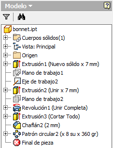

Visualización de la información ampliada tras el nombre del nodo de operación en el navegador
Muestra información detallada sobre las operaciones de pieza en el navegador.
Los nombres extendidos de las operaciones se muestran en los entornos de pieza, pieza de chapa, vista de modelado de ensamblajes y dibujo. El formato y el contenido de las cadenas de extensión no se pueden modificar.
