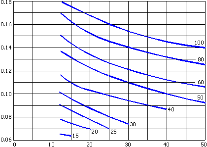

Factores de geometría, I, para engranajes biselados rectos. Ángulo de presión = 20 grados, ángulo del eje = 90 grados. (De la hoja de datos 215.91 de AGMA)
Número de dientes del piñón
Número de dientes en el engranaje |

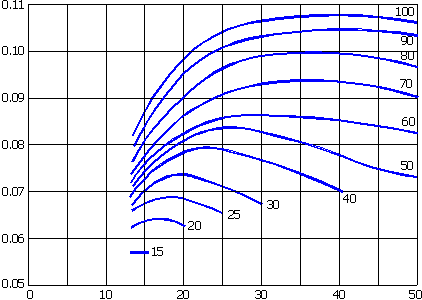

Factores de geometría, I, para engranajes biselados de espiral. Ángulo de presión = 20 grados, ángulo de espiral = 35 grados, ángulo del eje = 90 grados.
