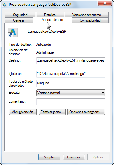

  2. Crear una o más implantaciones del paquete de idiomas de Inventor mediante el instalador de paquetes de idioma.
Los paquetes de idioma de Autodesk Inventor 2015 y LT no se encuentran en el soporte del producto. Los instaladores del paquete de idioma están disponibles para su descarga en las siguientes ubicaciones: La línea de objetivo del acceso directo a la implantación del paquete de idioma se puede añadir fácilmente a una secuencia de comandos de implantación en la mayoría de herramientas de gestión de red, como Microsoft SCCM. Esto permite activar las implantaciones desatendidas pero eficaces de varios idiomas de Inventor incluso en las redes de las grandes empresas
