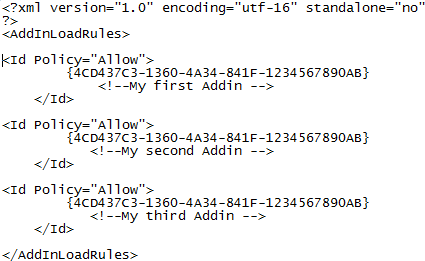

    • Descargue AddInLoadRules.xml y edite manualmente el archivo en un editor de texto. Para editar manualmente:
      • Abra el archivo de manifiesto del complemento de terceros que desee añadir al Administrador de complementos de Inventor.
        Nota: El archivo de manifiesto de un complemento es un archivo XML que contiene una descripción del complemento. El archivo lleva el sufijo .addin. El Administrador de complementos lee este archivo para saber qué complementos se deben mostrar y cargar. En Windows 7, los archivos .addin se instalan ProgramData\Autodesk\Inventor 2016\Addins.
      • En el archivo AddInLoadRules.xml, copie o reemplace el GUID que se esté modificando, (la cadena entre { y }), con el GUID ClientId del archivo de manifiesto (.addin) para el complemento.
      • Ejemplo:
    • Editar el campo de comentarios (entre <!—y -- > para reflejar el nombre del complemento.

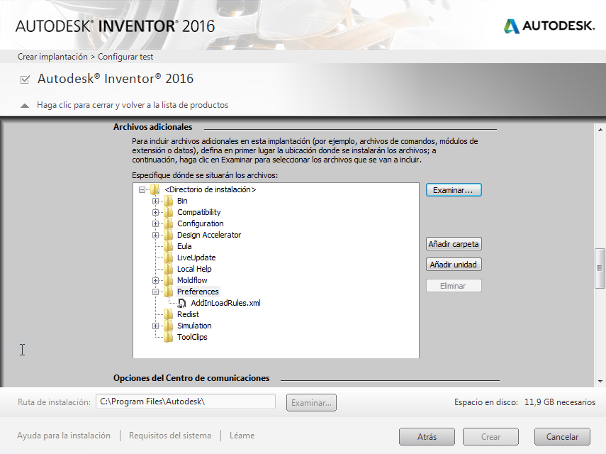

  2. Implemente el archivo para los usuarios. Hay dos maneras de implementar el archivo:
    Opción 1
    • Copie el archivo desde la ubicación de anulación de usuario a la ubicación de anulación del administrador en cada estación de trabajo de destino.
    Opción 2
    • Añada el archivo a una implementación mediante Archivos adicionales.
