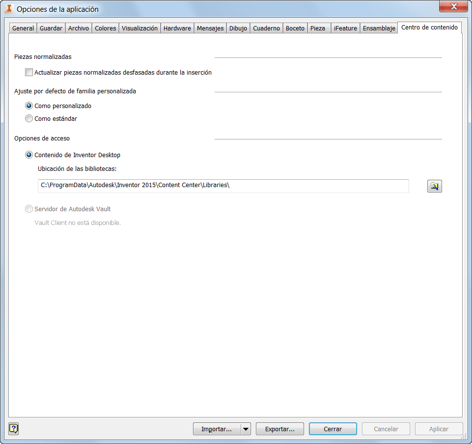

La ubicación por defecto del contenido de Desktop de Inventor es C:\ProgramData\Autodesk\Inventor <versión>\Content Center\Libraries o C:\Documents and Settings\All Users\Application Data\Autodesk\Inventor <versión>\Content Center\Libraries. Puede cambiar esta ubicación por defecto en las Opciones de la aplicación, ficha Centro de contenido. Observe la imagen anterior.

Paso 1: copie la biblioteca personalizada original del Centro de contenido en la ubicación del contenido de Desktop. Consulte la opción Ubicación de las bibliotecas en la imagen anterior.

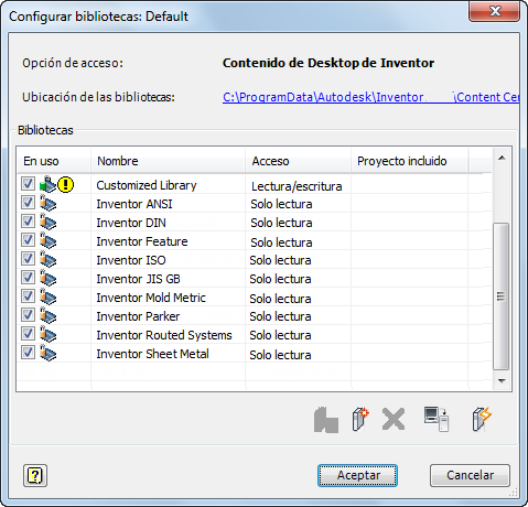

En el cuadro de diálogo Proyectos, pulse Configurar bibliotecas del Centro de contenido. Las bibliotecas personalizadas originales del Centro de contenido se muestran en el cuadro de diálogo Configurar bibliotecas. La columna En uso está seleccionada. Pulse la Herramienta de actualización para realizar la migración. Observe la siguiente imagen.

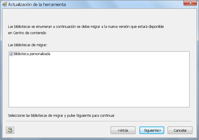

Se indican las bibliotecas personalizadas originales del Centro de contenido que se van a actualizar, tal como se muestra en la siguiente imagen.
Seleccione la biblioteca que desea actualizar. Si hay más de una biblioteca de usuario obsoleta, se pueden seleccionar varias bibliotecas para que se actualicen en el mismo proceso. Pulse Siguiente.

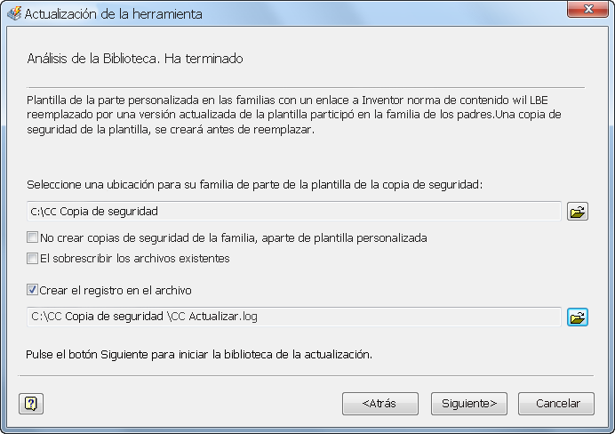

Se lleva a cabo un análisis de las bibliotecas y se muestran los resultados del análisis. Si se detectan problemas, estos deben resolverse para continuar. Si no encuentran problemas, se muestran las opciones de copia de seguridad. Especifique una carpeta para crear una copia de seguridad y haga clic en Siguiente.

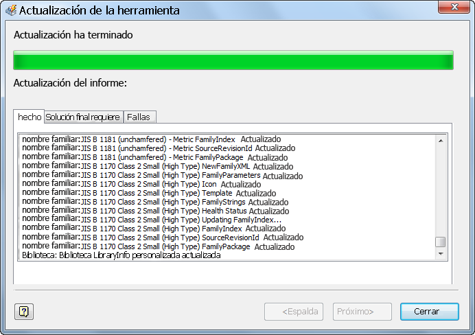

Una vez finalizado el proceso, revise el Informe de actualización, tal como se muestra en la siguiente imagen.
