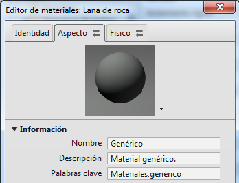

Nueva interfaz con fichas del editor de materiales
Navegue más en el cuadro de diálogo Editor de materiales mediante la nueva interfaz con fichas. En esta interfaz, puede distinguir los diferentes objetos de material y sus propiedades.
Selección múltiple Ahora puede seleccionar varios materiales y aspectos para añadirlos a una biblioteca.
Icono de bloqueo y actualización Cuando se modifica, la biblioteca compartida del navegador de materiales y el navegador de objetos muestra un icono de candado.
La biblioteca compartida del navegador de materiales y el navegador de objetos muestra un icono de actualización para indicar que un material o un aspecto del documento está desfasado. Para actualizarlo, haga clic en el icono de actualización.
Ayudas visuales El texto en cursiva y subrayado (con información de herramientas) indica las diferencias entre los materiales y aspectos del documento y la biblioteca.

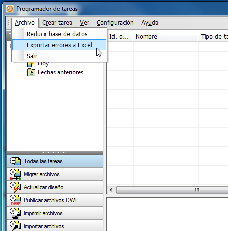

Exportación de errores del archivo de registro del programador de tareas a Excel
El programador de tareas genera archivos de registro en formato .mdb para generar un informe de errores de la tarea. Puede exportar las entradas del archivo de registro de una o más tareas del formato de archivo .mdb del programador de tareas a una hoja de cálculo de Excel.
El archivo de Excel genera una hoja independiente para cada tipo de error. La primera columna de cada hoja muestra una lista de los archivos de error. La segunda columna muestra una lista de los nombres de tarea correspondientes.
La opción Exportar errores a Excel está disponible en el menú Archivo del programador de tareas y en el menú contextual de la tarea seleccionada.
