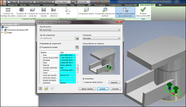

El formato de archivo Industry Foundation Classes (IFC) proporciona un medio estándar abierto de intercambio de información de modelo entre los sectores de la fabricación, la arquitectura, la ingeniería y la construcción. Autodesk Inventor 2016 R3 añade el formato IFC como un método opcional de exportación con el fin de facilitar la entrega de diseños mecánicos 3D para aplicaciones de arquitectura y construcción.
buildingSMART desarrolla y mantiene el estándar IFC. Autodesk ha brindado, y sigue brindando, su apoyo a la iniciativa de buildingSMART acerca del estándar de datos BIM del COBie (Intercambio de Información de Operaciones de Construcción) desde sus inicios. Inventor aprovecha las funciones de exportación de IFC certificadas por buildingSMART para proporcionar esta función.
En un archivo de pieza o ensamblaje, seleccione el formato de archivo IFC en el comando "Exportar componentes de construcción" en el entorno de intercambio de BIM. El modelo se escribe en formato *.ifc y contiene la geometría 3D y la información de propiedades de material para utilizarla posteriormente.
