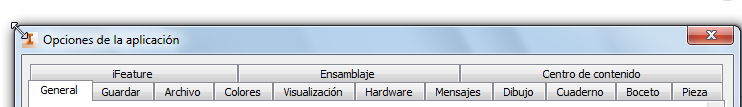

Seleccione una esquina del cuadro de diálogo Opciones de la aplicación para cambiar el tamaño.

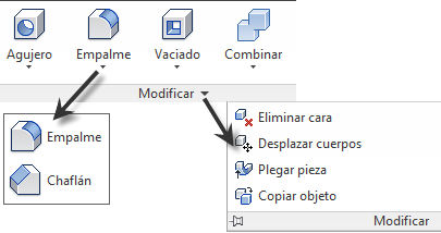

Algunos comandos se han desplazado desde un panel principal hasta el subpanel o a una lista desplegable del panel. Por ejemplo, en un archivo de pieza (.ipt), el panel Modificar de la ficha Modelo 3D se ha simplificado para mostrar menos comandos por defecto. El resto de los comandos de modificación se han desplazado a un menú desplegable o al panel ampliado Modificar:

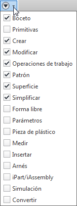

Los paneles con menos comandos utilizados o con comandos con puntos de acceso duplicados se han ocultado para optimizar el espacio en el área de trabajo. Dispone de más espacio para ver y trabajar con los modelos. Por ejemplo, en la ficha Modelo 3D, los paneles Primitivas, Parámetros, Medir, Pieza de plástico, iPart / iAssembly, Simulación y convertir ahora están ocultos por defecto.
Puede acceder fácilmente a los paneles ocultos y convertirlos en visibles. Haga clic en Mostrar panel
y, a continuación, haga clic en el panel para exponer en la ficha activa.

El nuevo parámetro, Conservador sustituye el parámetro de Compatibilidad en las Opciones de la aplicación - ficha Hardware - Conservador proporciona una experiencia reducida progresivamente de los parámetros de Calidad y Rendimiento.

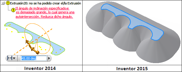

Solidez de modelado
Se ha mejorado la solidez de las extrusiones de inclinación y de las fundas. Ahora se pueden trabajar geometrías más complejas. Por ejemplo, en Inventor 2014, se puede extruir el perfil siguiente con las restricciones de tangencia adecuadas con un ángulo de inclinación de tan solo 27 grados. En Inventor 2015, el ángulo de inclinación puede ser cualquiera entre 0 y 90 grados.
