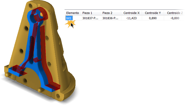

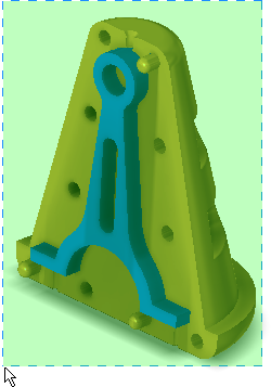

Análisis de interferencias
Las siguientes funciones nuevas se han añadido al flujo de trabajo Analizar interferencias:
- Se puede utilizar una ventana de captura para añadir componentes al conjunto de selección. Anteriormente, los componentes se seleccionaban uno a la vez.
- Ahora, se puede aplicar el zoom a una interferencia. Si se detectan interferencias, expanda el cuadro de diálogo y haga doble clic en una entrada para aplicar el zoom a la interferencia.

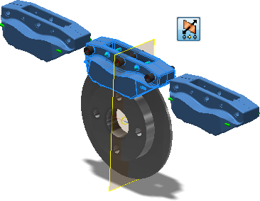

Patrón de ensamblaje
La opción de plano medio se ha añadido al comando Patrón de ensamblaje. Seleccione la opción Plano medio para crear un patrón distribuido en ambos lados del componente original.

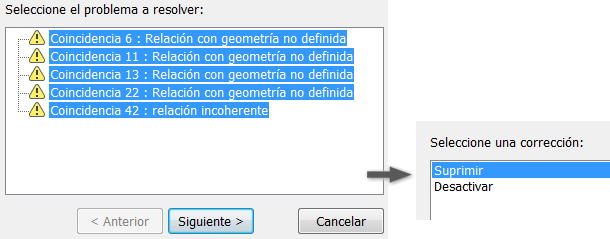

Actuación sobre varias restricciones no válidas
Ahora se pueden seleccionar varias restricciones no válidas en Design Doctor, así como suprimirlas o desactivarlas.
