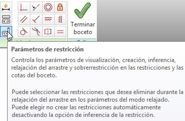

Mejora el acceso a los parámetros de restricciones de boceto 2D
Todos los parámetros relacionados con las restricciones del boceto 2D se reorganizan en un nuevo comando llamado Parámetros de restricción.
El nuevo parámetro Mostrar restricciones en la creación proporciona información clara sobre la restricción a medida que se crea.
El nuevo parámetro Mostrar restricciones para los objetos seleccionados resalta las restricciones de la geometría seleccionada en la ventana gráfica. Cuando se muestran, puede seleccionar cualquier restricción para suprimirla.
