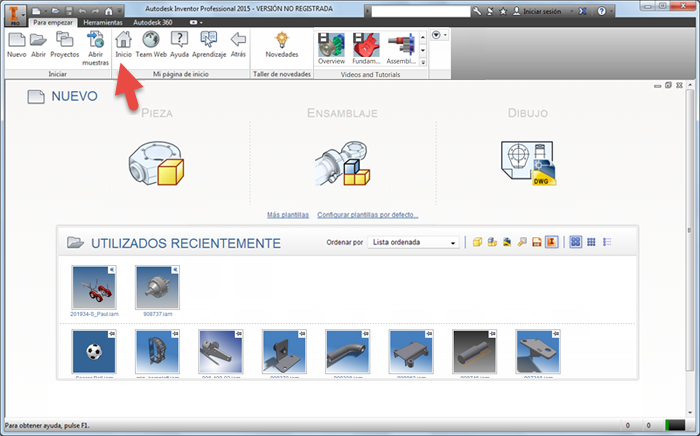

Inicio de Inventor
Inicio de Inventor sustituye a la Pantalla de bienvenida, y ofrece una nueva experiencia de arranque enfocada en las tareas comunes del usuario. La pantalla de inicio funciona de forma similar al panel personal. Algunas de sus operaciones son las siguientes:
  • Visualización de plantilla básica o completa
  • Lista expandida de los archivos utilizados recientemente con información valiosa en la información de herramientas.
  • Los filtros le permiten especificar los tipos de archivo que desee mostrar en la lista de archivos recientes.
  • Capacidad para fijar los archivos en los que está trabajando y facilitar así su localización. La imagen anterior muestra dos archivos fijados.
  • Acceso rápido a Team Web, la sección Ayuda y la ruta de aprendizaje.

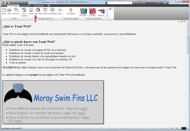

Team Web
Team Web es una página web personalizable que proporciona acceso rápido a su propio contenido, procesos y procedimientos.
Puede configurar Team Web para:
  • Vínculo a la página HTML de su elección
  • Vínculo a temas de Ayuda en la intranet
  • Vínculo a los aprendizajes basados en Internet
  • Vínculo a un sitio de descargas de modelos 3D
  • Todo lo anterior
Puede iniciar Team Web desde varias ubicaciones, incluyendo la ficha Para empezar, grupo Mi página de inicio. Una opción de aplicación en la ficha Archivos le permite convertir Team Web en la pantalla de inicio predeterminada de Inventor.
Para obtener más información

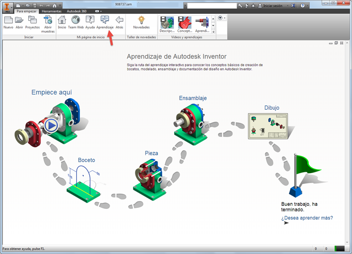

Ruta del aprendizaje
Haga clic en la entrada de aprendizaje de la ficha Para empezar, grupo Mi página de inicio, para acceder a la ruta del aprendizaje. Los aprendizajes proporcionan una ruta guiada para conocer los conceptos básicos de los bocetos, las piezas, los ensamblajes y los dibujos de todo el flujo de trabajo. El rastreo de progresos muestra lo que se ha completado. Las mejoras en la UI del aprendizaje interactivo ofrece una mejor experiencia visual.
