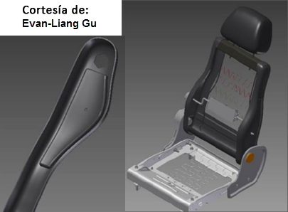

Las 14 nuevas herramientas de forma libre proporcionan un enfoque de modelado alternativo para explorar y crear modelos de forma libre mediante manipulación directa. Comience con la forma libre (Cuadro, esfera, cilindro, toroide o cuádruple de bolas) que mejor representa la geometría deseada. A continuación, utilice las herramientas de edición de forma libre para cambiar y ajustar la forma.
Utilice la forma libre junto con el modelado paramétrico para crear un diseño visualmente más atractivo.

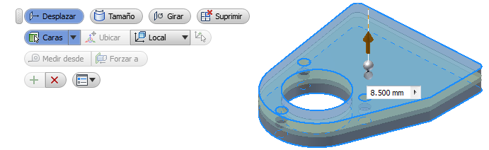

Editar piezas rápidamente con Edición directa. Puede ajustar el tamaño, la forma o la ubicación de las operaciones del modelo mediante la manipulación directa de la geometría. Utilice la Edición directa para:
Puede descargar el aprendizaje interactivo de edición directa en http://autodesk.com/inventor-newtutorials-2015-esp.

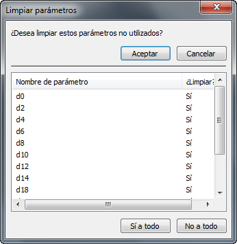

En la parte inferior del cuadro de diálogo Parámetros, la opción Limpiar elementos no utilizados muestra todos los parámetros que no se utilizan en una ventana independiente. Aquí podrá limpiarlos en una acción. Pulse Sí a todo para suprimir los parámetros que no se utilicen en el documento o No a todo para conservar los parámetros no utilizados en el documento actual.
Para conservar un parámetro incluido en la ventana, deje el parámetro por defecto en No. Para limpiar un parámetro incluido en la ventana, haga clic en el parámetro por defecto de No a Sí antes de ejecutar la limpieza. Los parámetros exportados que no se utilizan se encuentran por defecto en No por si se utilizan en otros documentos.
Aún puede suprimir los parámetros de forma individual, en el cuadro de diálogo Parámetros.
