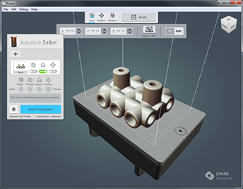

Uso de Print Studio
Print Studio es una herramienta proporcionada con la tecnología Autodesk SPARK y la impresora EMBER 3D. Puede descargar Print Studio desde el sitio Web de Autodesk SPARK: http://spark.autodesk.com. Si se instala Print Studio, Inventor lo iniciará desde el entorno de impresión en 3D e insertará el modelo de impresión 3D actual en el espacio de generación. Print Studio está disponible para equipos de 64 bits solamente.
  1. En el entorno de impresión en 3D, en el grupo Imprimir, pulse Print Studio.
  2. Utilice las herramientas de Print Studio para finalizar la preparación y, a continuación, imprima la pieza.
