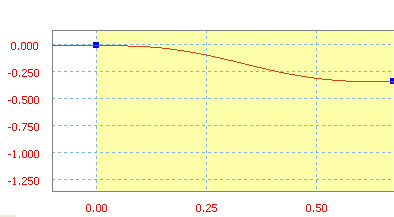

    Cicloide es una función de tramo desde seno/coseno.
    Tramo cicloide con una inclinación media de -50 pul/s.

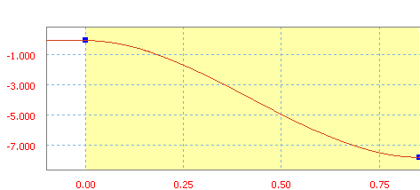

    Armónico es una función de tramo desde seno/coseno.
    Tramo harmónico con una inclinación media de 90 pul/s.
