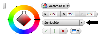

Aspecto del documento a partir de una operación o una cara
  1. Edite la pieza.
  2. En la barra de herramientas de acceso rápido, haga clic en Ajustar .
  3. Utilice la interfaz de visualización en lienzo y seleccione un aspecto.
