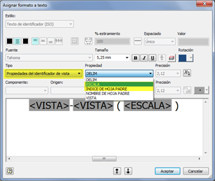

Identificar una referencia de hoja asociativa de la vista de dibujo en los identificadores de vistas
Es posible encontrar con facilidad la hoja adecuada cuando las vistas de corte (sección/detalle) se desplazan a una hoja diferente. En Propiedades del identificador de vista se incluyen ahora las opciones NOMBRE DE HOJA PADRE e ÍNDICE DE HOJA PADRE. El valor de la cadena se actualiza cuando se desplaza la vista padre a una hoja diferente, o cuando se modifica el nombre o el índice.
Puede activar estas propiedades al añadir o editar un identificador de vista, y seleccionar <NOMBRE DE HOJA PADRE> e <ÍNDICE DE HOJA PADRE>.

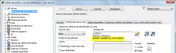

La propiedad también se añade al identificador de vista por defecto en Editor de estilos y normas Normas Preferencias de la vista Mostrar.
