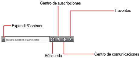

Introducción a InfoCenter
InfoCenter, situado por defecto en la parte superior derecha de la pantalla de Inventor, contiene los iconos de acceso directo a muchos recursos de información.
Puede introducir una palabra clave y buscar en la Ayuda de Wiki o hacer clic en el icono para ver un menú desplegable de grupo que muestre la información relevante. En cada panel, puede hacer clic en el icono situado en la parte superior derecha para acceder a un cuadro de diálogo de opciones.
Para mostrar el cuadro de InfoCenter contraído, haga clic en la flecha para expandir/contraer.
Los iconos de InfoCenter representan:
