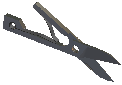

Calidad de visualización definida en Más suave.

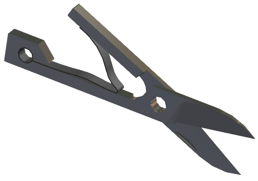

Calidad de visualización definida en Rugoso.
