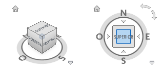

Autodesk® ViewCube® es una interfaz constante, que funciona mediante clics y arrastres, para ajustar el punto de vista del modelo.
Debajo de la herramienta ViewCube se muestra una brújula opcional que indica en qué dirección se ha definido el Norte del modelo.
ViewCube aparece en una de las esquinas superiores de la ventana en estado inactivo. Se activa al colocar el cursor sobre ella.
A medida que se producen cambios en la vista, ViewCube cambia de posición para proporcionar una indicación visual sobre el punto de vista actual del modelo.

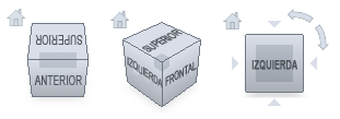

Para controlar la vista del modelo, se puede:
Al hacer clic en ViewCube o en la brújula para cambiar la orientación de un modelo, el modelo gira en torno a un punto que se muestra en el centro del objeto que se seleccionó por última vez antes de utilizar la herramienta ViewCube.
