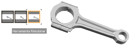

Al usar las herramientas de navegación para cambiar la orientación de la vista de un modelo, la vista anterior se guarda junto con una miniatura en el historial de navegación. Se mantiene un historial de navegación separado para cada ventana, pero no se conserva tras cerrar la ventana. El historial de navegación de rebobinado es específico de la vista. El historial de rebobinado no se guarda entre sesiones.
Si mantiene pulsado el botón del dispositivo señalador sobre la herramienta Rebobinar en la rueda, se muestra el panel Historial de Rebobinar. Puede desplazarse por el historial de navegación. Para restaurar una de las vistas anteriores en el historial de navegación, arrastre la escuadra a la izquierda en el panel Historial de Rebobinar.

  2. Haga clic y mantenga pulsado el sector Rebobinar.
    Se mostrará el panel Historial de Rebobinar.
  3. Mientras mantiene pulsado el botón del dispositivo señalador, arrástrelo a la izquierda o a la derecha para restaurar una vista anterior.
    Al arrastrarlo a la izquierda, se restaura la vista anterior más antigua. Al arrastrarlo a la derecha, se restaura una vista más nueva que la que se está visualizando. Debe haber utilizado previamente la herramienta Rebobinar para ver las vistas disponibles a la derecha. La posición actual dentro del historial de navegación se muestra con el cuadro naranja que se arrastra junto con el panel Historial de Rebobinar.
