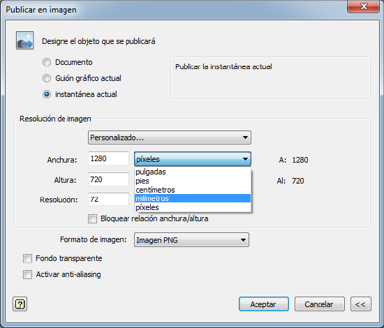

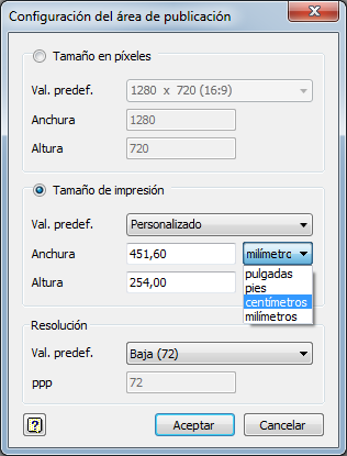

Al especificar el tamaño de la salida de Inventor Publisher, se pueden definir las unidades de las cotas del área publicada. Las siguientes unidades están disponibles: pulgadas, pies, milímetros y centímetros.
La configuración de unidades está disponible en dos cuadros de diálogo:
Cuadro de diálogo Configuración del área de publicación, área Tamaño de impresión
Cuadro de diálogo Publicar en imagen, área Resolución de imagen
