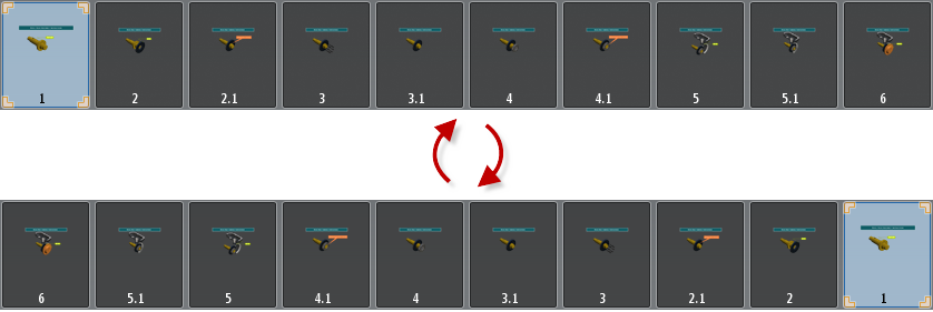

Invertir guión gráfico es un proceso mediante el cual se puede invertir todo un guión gráfico con un solo clic. Generar un guión gráfico a partir de la explosión de todo un ensamblaje en componentes independientes. Con Invertir guión gráfico, crear un guión gráfico sobre cómo ensamblar el ensamblaje.
Acceso a los comandos:
Haga clic con el botón derecho en cualquier guión gráfico del editor de guiones gráficos seleccione Invertir guión gráfico en el menú contextual.
