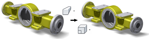

Vistas ortogonales
En el modo Cámara ortogonal, el modelo se muestra de tal forma que todos sus puntos se proyectan a lo largo de líneas paralelas a sus posiciones en la pantalla. Todas las aristas paralelas de la misma longitud se muestran con la misma longitud, incluso cuando se orientan de tal modo que una arista se queda más cerca que la otra. En el modo Cámara ortogonal, un modelo 3D aparece plano a diferencia de los objetos observados en el mundo real.
Utilice el modo Cámara ortogonal para confirmar o comparar visualmente las cotas relativas de las entidades.
