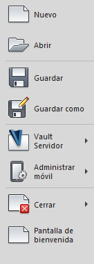

Haga clic en para acceder a las herramientas para crear, abrir y guardar un documento.
Acceso a los comandos comunes
Acceda a los comandos comunes para iniciar un documento desde el menú de la aplicación.
Haga clic en el botón de la aplicación para ejecutar rápidamente las siguientes acciones:
