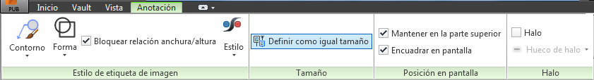

Definir tamaños iguales para las imágenes importadas
Utilice el nuevo comando Definir como igual tamaño para ajustar el mismo tamaño para las imágenes seleccionadas.
En la ventana gráfica, seleccione una imagen que desee utilizar como patrón de tamaño. A continuación, mantenga pulsada la tecla CTRL y seleccione imágenes no enlazadas cuyo tamaño desee ajustar. Haga clic en Definir como igual tamaño. El tamaño de todas las imágenes cambia para coincidir con el de la primera imagen seleccionada.
