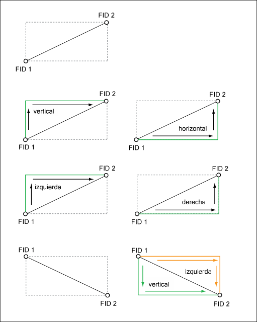

En el caso de los planos de esquema ortogonales, especifica la prioridad de dirección del dibujo de los elementos esquemáticos.
La dirección de las líneas que unen dos puntos se deriva del FID. Por ejemplo, se creará una línea de FID de 1 a FID 2, que comenzará en dirección vertical, horizontal, dibujando la línea desde la izquierda hasta el elemento real o desde la derecha hasta el elemento real.

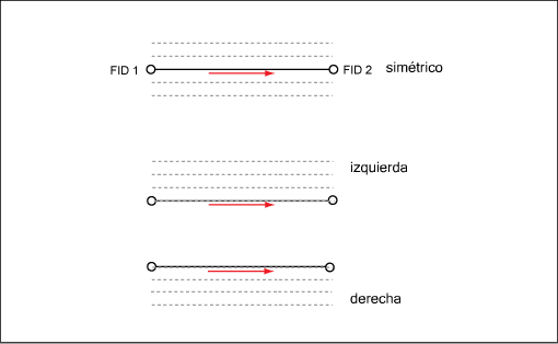

En el modelo de datos del módulo de componentes eléctricos (Europa Central) se pueden especificar el desfase de línea múltiple y la distribución para los planos ortogonales y geoesquemáticos.
La dirección de distribución izquierda o derecha viene definida por el FID.
