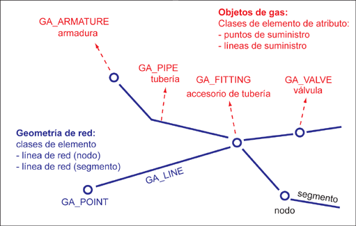

El modelo de datos de gas está integrado por los siguientes componentes:
| Componente del modelo de datos de gas | Clases de elemento |
Geometría de red |
La geometría de red se almacena en las clases de elemento GA_POINT (para los nodos) y GA_LINE (para los segmentos). Estas clases de elemento almacenan únicamente la geometría, no los atributos. Se relacionan con los elementos de gas para obtener la información sobre los atributos. Las filas de estas tablas se gestionan con la API de suministro. No mejore las clases de elemento de geometría con columnas de clientes. Las clases de elemento de geometría construyen la topología de la red. |
Topología de red |
La topología de red se almacena en las clases de elemento _NNOD (nodos de la topología) y _NLNK (segmentos de la topología). Solo las clases de elemento de punto del argumento Punto y la clase de elemento de tubería del argumento Tubería forman parte de la topología de red de gas. Otras clases de elemento como los argumentos Protección, Sitio y Planta, o la clase de elemento Avería del argumento Tubería no forman parte de la topología de red. |
Objetos de gas |
Los objetos de gas se almacenan en las clases de elemento de atributos GA_POINT.FID_ATTR (puntos de suministro) y GA_LINE.FID_ATTR (líneas de suministro). Tienen una relación con la clase de elemento de geometría de línea o de punto asociada. |
Cables de control |
La geometría de los cables de control se almacena en las clases de elemento GA_C_LINE y GA_C_POINT. Los atributos se almacenan en las clases de elemento GA_C_CABLE y GA_C_CABLE_POINT. Las clases de elemento de geometría generan la topología de red. |
