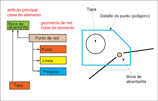

Para los puntos de red, puede crear detalles de geometría, por ejemplo, para ilustrar bocas de alcantarilla complejas en el dibujo. Estas son clases de elemento de geometría que, normalmente, contienen solo atributos para la representación, por ejemplo, de un tipo de línea. Todos los demás datos de atributo se almacenan con la clase de elemento de atributo principal.
Un punto de red puede tener geometría relacionada en el dibujo. Solo la boca de alcantarilla forma parte de la topología de red.

Puede crear un detalle de polígono para cada punto de red. Puede añadir cualquier cantidad de detalles de punto y de línea.
