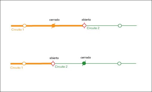

Use este flujo de trabajo de mantenimiento para transferir la carga de un circuito a otro abriendo un dispositivo y cerrando otro. Los dos dispositivos deben estar conectados a dos circuitos diferentes. De lo contrario, no se puede iniciar el flujo de trabajo. El dispositivo abierto interrumpirá el flujo entre los dos circuitos. Un dispositivo abierto no tiene asignado ningún circuito (el atributo FID_Circuit no está definido).
Nota:
Antes de transferir la carga, compruebe que los disyuntores seleccionados están asignados a los circuitos y que se han definido como Origen de dispositivo para el circuito.
  1. Inicie el flujo de trabajo Transferencia de carga.
  2. En el panel Flujo de trabajo, en Seleccionar dispositivo para abrir, pulse Elegir y designe el dispositivo en el mapa.
  3. En Seleccionar dispositivo para cerrar, pulse Elegir y designe el dispositivo en el mapa.
El flujo de trabajo transfiere la carga, reconfigura el circuito y el flujo, y comprueba si existen incoherencias en las fases. Ejecuta los flujos de trabajo Reconfigurar el circuito y el flujo y Reconfigurar fase.
