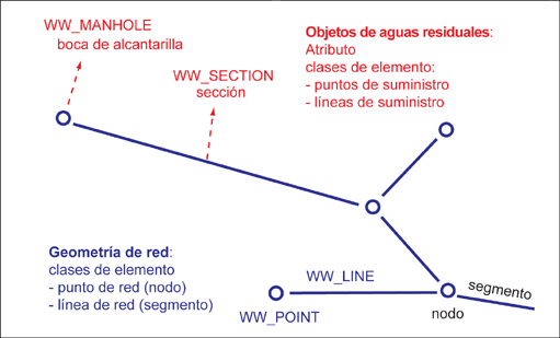

El módulo de aguas residuales se basa en el modelo de datos de suministro, que almacena por separado la geometría y los datos de los atributos. El modelo de datos contiene argumentos, representaciones, dominios, suministros, topologías e intersecciones.
El Administrador de modelo de datos permite explorar los argumentos, las representaciones, los dominios, los suministros, las topologías y las intersecciones de aguas residuales existentes en el modelo de datos.

Suministros |
Un modelo de suministro proporciona componentes básicos de redes de suministro, que se utilizan en la aplicación de aguas residuales. Para obtener más información sobre los suministros, consulte Descripción general del modelo de suministro. |
