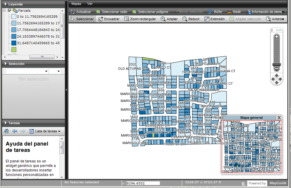

    Una vez finalizada la operación de publicación, los resultados aparecen en una ventana del explorador.
  8. Para ver el mapa en AutoCAD Map 3D, vuelva al cuadro de diálogo Publicar en Infrastructure Map Server.
    Si el cuadro de diálogo no sigue abierto, haga clic en PublicarPublicar en Map Server. Conéctese al sitio web.
  9. Haga clic con el botón derecho en el mapa que desea ver y, a continuación, elija Abrir en explorador web.

Resultado
Ha publicado el mapa en Autodesk Infrastructure Map Server, completo con datos unidos, propiedades calculadas, estilos aplicados y datos de atributo. Ha visualizado la página web resultante en AutoCAD Map 3D.
