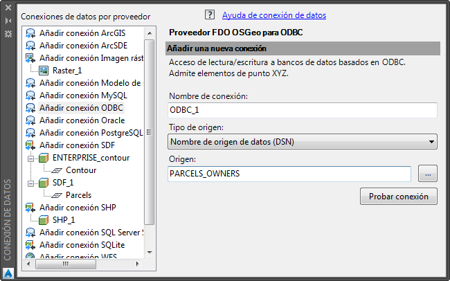

Para conectar con la base de datos de Access desde AutoCAD Map 3D
  1. En el Administrador de visualización de AutoCAD Map 3D, haga clic en DatosConectar a datos.
  2. En Conexiones de datos por proveedor, haga clic en Añadir conexión ODBC.
  3. Haga clic en junto al campo Origen bajo Añadir una nueva conexión.
  4. Seleccione Parcel_Owners en la lista Nombres de orígenes de datos y haga clic en Seleccionar.
    Conectar con el origen de datos ODBC que se ha creado, pero no hacer clic en Añadir al mapa.
  5. Haga clic en Probar conexión.
  6. Cuando aparezca el cuadro de diálogo Nombre de usuario y contraseña, haga clic en Conectar sin escribir nada en los campos. Esta base de datos está configurada para la protección mediante nombre de usuario y contraseña.
    No haga clic en Añadir al mapa. El origen ODBC no contiene datos espaciales, por lo que no hay nada que añadir al mapa. AutoCAD Map 3D tiene acceso automáticamente a todos los datos no espaciales cuando se conecta a este origen.
