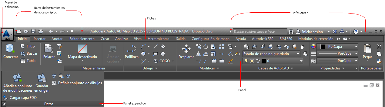

Cinta de opciones
En AutoCAD Map 3D, las fichas de la parte superior de la ventana de la aplicación reciben el nombre de cinta de opciones.
Las fichas son como menús horizontales. Haga clic en una ficha para ver los comandos que tiene asociados. Los conjuntos de comandos relacionados se agrupan en grupos. Haga clic en un icono de comando dentro de un grupo para seleccionar dicho comando. Los títulos de grupos que muestran una flecha hacia abajo incluyen más opciones. Los títulos de grupos que muestran una flecha en la esquina inferior derecha poseen un cuadro de diálogo asociado.
Use las técnicas siguientes cuando trabaje con la cinta de opciones

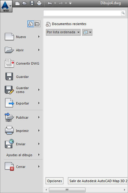

Menú de la aplicación
El menú de la aplicación incluye el campo de búsqueda y los comandos relacionados con el archivo. Opciones muestra el cuadro de diálogo Opciones de AutoCAD, que controla elementos como el color de fondo de los mapas.
Para utilizar el menú de la aplicación
  1. Haga clic en para ver el menú de la aplicación.
  2. Opte por una de las posibilidades siguientes:
    • Haga clic en un comando o elemento de submenú a la izquierda del menú de la aplicación.
    • Para emitir un comando diferente, escriba su nombre en el campo Buscar. Consulte Búsqueda de comandos.
    • Para cambiar entre la visualización de documentos recientes y abiertos, haga clic en los iconos situados en la parte superior de la lista de comandos de la izquierda.
      Puede ver los documentos recientes como una lista ordenada, o bien por tamaño, tipo o fecha de acceso. Puede ver iconos o imágenes grandes o pequeños de cualquier lista.
    • Para cambiar los parámetros de AutoCAD, haga clic en Opciones. Véase Opciones.
