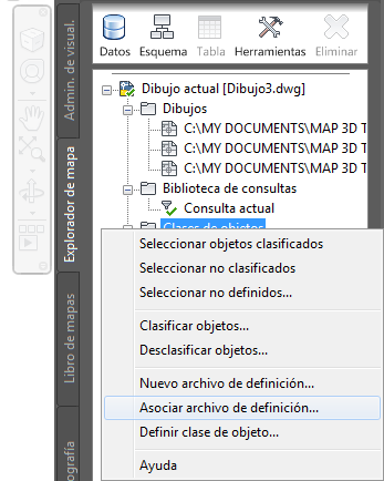

  2. Enlace el archivo de definición de objeto haciendo clic en el botón derecho en Clases de objetos en el Explorador de mapa del Panel de tareas y haga clic en Asociar archivo de definición.
    Enlazar el archivo de definición MyDefinition.xml.
  3. Seleccione el archivo de definición MyDefinition.xml que ha creado y haga clic en Abrir.

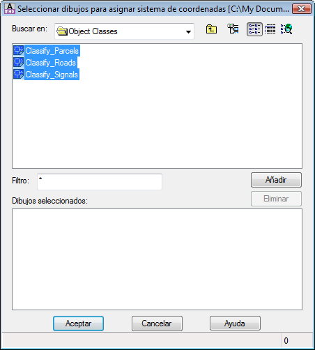

  5. Desplácese hasta la carpeta donde ha guardado los datos de aprendizaje. Mantenga pulsada la tecla Mayús, haga clic en los siguientes dibujos y, a continuación, Añadir:
    • Classify_Signals.dwg
    • Classify_Roads.dwg
    • Classify_Parcels.dwg
    Seleccionar los tres archivos de dibujo.
  6. Haga clic en Aceptar.
