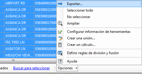

Acceda a la Tabla de datos de las parcelas incluidas en la zona de construcción. Exporte los datos a un archivo separado por comas. Puede utilizar los datos de la forma que desee. Por ejemplo, utilícelos en un informe o para crear una lista de correo para los propietarios de las parcelas de la zona de construcción.
En este ejercicio se utiliza el mapa AnalyzeMap1.dwg creado y modificado en los ejercicios anteriores.
Para exportar los datos de parcelas de la zona de construcción
Exportar la información de propiedades de la Tabla de datos.
Ha exportado información de la Tabla de datos como un archivo de valores separados por comas que se puede utilizar para generar un informe.
