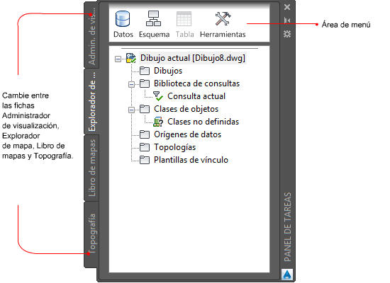

El panel Tareas
El Panel de tareas permite un acceso rápido a los elementos utilizados con más frecuencia y agrupa estos elementos en vistas relacionadas con las tareas. Utilice el Panel de tareas para crear, administrar, mostrar y publicar mapas.
El panel Tareas
Incluye cuatro fichas:
Cada vista del Panel de tareas dispone de su propia área de menú. También puede hacer clic con el botón derecho en cualquier elemento del Panel de tareas para ver un menú personalizado correspondiente a ese elemento.
Utilice estas técnicas para el Panel de tareas.

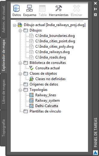

Explorador de mapa
Utilice el Explorador de mapa para administrar los orígenes de datos incluidos en el mapa actual.
Utilice el Explorador de mapa para administrar los siguientes elementos:
Para enlazar un dibujo al mapa actual
Para utilizar una base de datos en un dibujo

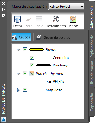

Administrador de visualización
El Administrador de visualización le permite crear mapas de visualización. Cada mapa de visualización contiene un conjunto de capas con estilos. Puede tener más de un mapa de visualización en un archivo de mapas y aplicar estilos diferentes a los mismos datos en cada uno.
Utilice Conexión de datos para añadir elementos al mapa, o arrastre los orígenes de datos al Administrador de visualización para añadirlos como capas. Por ejemplo, arrastre un archivo SDF desde el Explorador de Windows® al área de capas para añadirlo.
Técnicas de uso del Administrador de visualización
Para utilizar el Editor de estilos y aplicar estilos a elementos geoespaciales
    Nota: Necesitará los datos de ejemplo para llevar a cabo estos pasos. Si no los ha descargado, vaya a la siguiente sección, "Libro de mapas".
  1. En el archivo SampleMap.dwg, seleccione la capa Parcels en el Administrador de visualización.
  2. Para cambiar el color de las parcelas, haga clic en el botón Estilo del área de menús del Panel de tareas.
    • Haga clic en el campo Estilo en la parte central de la ventana Editor de estilos.
    • Seleccione un Color de primer plano diferente y, a continuación, haga clic en Aceptar.
    • Cierre el Editor de estilos haciendo clic en la X ubicada en la esquina superior derecha. Los cambios aparecen en el mapa.

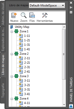

Libro de mapas
Utilice el Libro de mapas para crear mapas impresos, libros de mapas y archivos DWF de varias páginas a partir de mapas con estilos. Libro de mapas utiliza el Administrador de conjunto de planos de AutoCAD y proporciona una vista en árbol de las secciones del libro de mapas, como las páginas de un atlas. Utilice las flechas de navegación para desplazarse entre los títulos del mapa.
Para crear un libro de mapas
  1. Configure una plantilla de libro de mapas.
  2. Identifique los marcadores de posición de diseño.
  3. Cree el libro de mapas.
  4. Vea o edite los sectores del libro de mapas.
  5. Publique el libro de mapas.

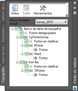

Topografía
Utilice la ficha Topografía para importar y organizar los puntos de datos de levantamiento.
Utilice la ficha Topografía para importar y organizar los datos de levantamiento.
Para trabajar con datos de levantamiento
  1. Cree un banco de datos de topografía para almacenar los datos.
  2. Importe los datos desde archivos LandXML o ASCII.
  3. Organice los datos:
