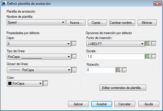

  1. Haga clic en AnotarAnotación de mapaDefinir plantilla.
  2. En el cuadro de diálogo Definir plantilla de anotación, realice las siguientes acciones:
    • En el área Plantilla de anotación, en Nombre de plantilla, seleccione Speed.
    • Haga clic en Editar contenido de plantilla.
      Haga clic en Editar contenido de plantilla en el margen inferior derecho del cuadro de diálogo.

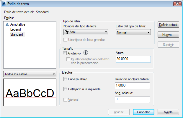

  4. En el cuadro de diálogo Estilo de texto, realice las siguientes acciones:
    • En el área Tamaño, en Altura, escriba 30.
    • Haga clic en Aplicar.
      Asigne a la nueva cadena de texto el mismo tamaño que el de la primera.
    • Cierre el cuadro de diálogo Estilo de texto
