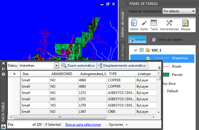

Para examinar los datos de atributo
En este ejemplo, se ha desanclado la Tabla de datos arrastrándola desde el borde de la ventana.
En la Tabla de datos aparecen las propiedades generales y los datos de objeto específicos de Waterlines.
Las propiedades de .COLOR se han convertido en una nueva propiedad Tamaño.
