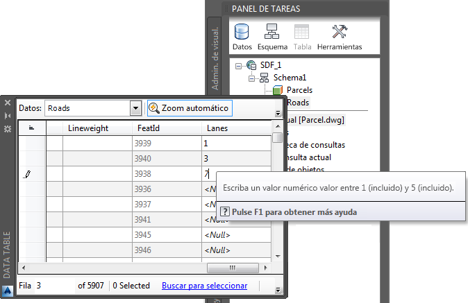

Después de añadir una propiedad a una clase de elemento, debe indicar los valores para dicha propiedad en cada elemento de la clase de elemento.
En este ejercicio se utiliza el mapa modificado en el Ejercicio 2: Conexión con los datos SDF nuevos.
Para rellenar las nuevas propiedades con datos
Si introduce un valor que está fuera del rango permitido y hace clic fuera del campo, se muestra una advertencia.
Ha conectado con el archivo SDF creado anteriormente y ha añadido una propiedad nueva a su esquema. Ha indicado valores para la nueva propiedad en la Tabla de datos.
