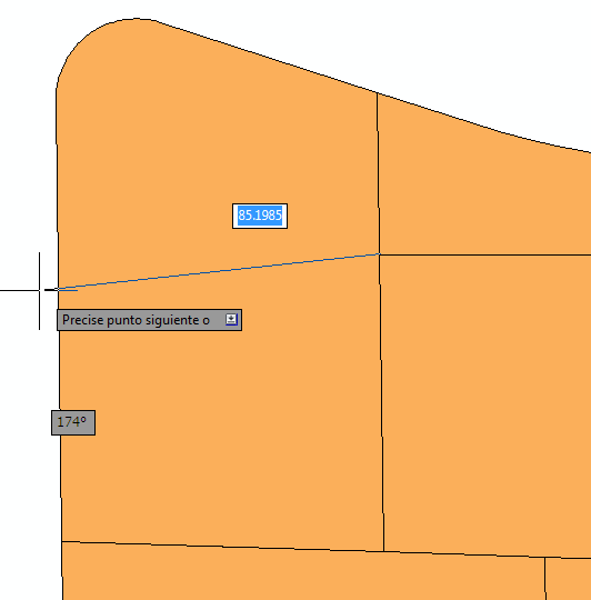

  7. En la tercera solicitud, "¿Desea dibujar o designar la línea para su división?", haga clic en Dibujar.
  8. Dibuje la línea para la división de parcela y pulse Intro.
    Al especificar el último punto y pulsar Intro, la parcela se divide.
