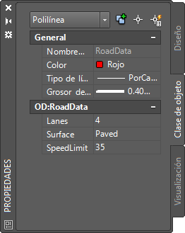

Clasificación de objetos de dibujo
Al crear un objeto mediante su clasificación, éste toma automáticamente sus propiedades y valores de su clase de objeto. La clasificación mantiene la consistencia y establece estándares en el dibujo.
La ficha Clase de objeto de la paleta Propiedades muestra las propiedades asociadas a la clase del objeto seleccionado.
Si está suscrito a AutoCAD Map 3D, puede descargar conjuntos de herramientas específicos del sector de forma gratuita. Estas herramientas realizan un seguimiento rápido del proceso de clasificación.
