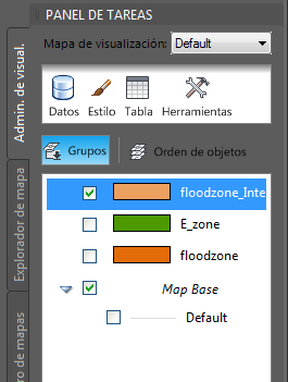

  4. Haga clic en la ficha Administrador de visualización en el Panel de tareas.
  5. Desactive las casillas para las capas de la zona inundada original y la zona empresarial, de manera que solo se muestren las capas de superposición en el mapa.
    Ocultar todas las capas excepto la superposición.
