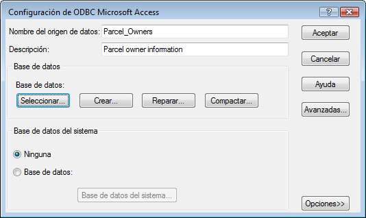

- En el cuadro de diálogo Configuración de ODBC Microsoft Access, en Nombre del origen de datos, escriba Parcel_Owners.
- Escriba una descripción; por ejemplo, "Parcel owner information".
Asigne un nombre al origen de datos.
- En Base de datos, haga clic en Seleccionar.
- En el cuadro de diálogo Seleccionar base de datos, desplácese hasta los archivos de muestra y seleccione el archivo Assessor.mdb.
Especifique la base de datos de este origen de datos.
- Haga clic en Aceptar en los cuadros de diálogo Seleccionar base de datos, Configuración de ODBC Microsoft Access y Administrador de orígenes de datos ODBC.
