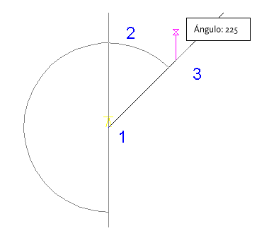

Cuando cree un objeto, como una línea o un arco, puede designar un punto especificando un acimut o una distancia desde otro punto. Acimut es el ángulo en sentido horario desde el meridiano Norte (o Sur).
Designe un punto inicial (1). A continuación, designe el ángulo de acimut (2) y la distancia desde el punto inicial (3).
