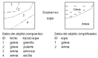

Disolución de polígonos
Al disolver una topología, AutoCAD Map 3D comprueba cada contorno entre dos polígonos para verificar si el valor del campo Disolver por es el mismo para ambos. Si es así, se eliminan el contorno y uno de los centroides. Todos los campos de objeto excepto el de disolver y los nuevos campos de topología se eliminarán.
Si los polígonos adyacentes no contienen el campo Disolver por, el contorno no se disolverá y el polígono resultante tendrá un valor vacío para ese campo.
