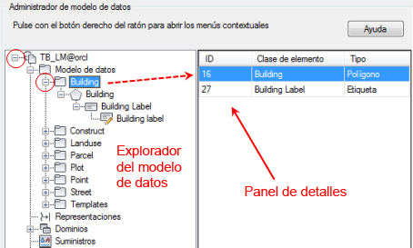

El Administrador de modelo de datos proporciona herramientas para realizar las siguientes acciones:
Los modelos de datos incluyen argumentos, dominios, clases de elementos, topologías e intersecciones. El Administrador de modelo de datos se utiliza para explorar las estructuras de datos de un modelo de sector.
Administrador de modelo de datos con Explorador de modelos de datos.
