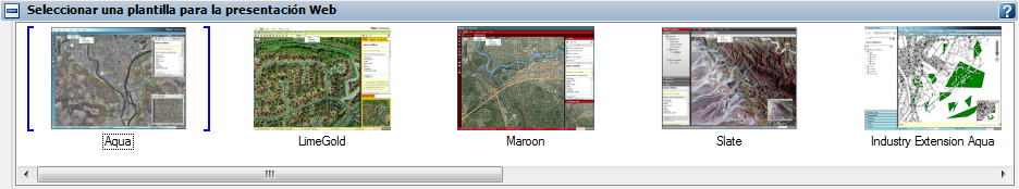

Selección de una plantilla para una presentación flexible
Puede elegir cualquiera de las cinco plantillas para crear la presentación web. Si selecciona las plantillas Aguamarina, Lima-dorado o Turquesa-amarillo, los contenedores se muestran a modo de pestañas. Si selecciona las plantillas Granate o Pizarra, los contenedores se muestran a modo de panel.

Para seleccionar una plantilla
  1. Abra la presentación web que va a editar de una de las siguientes maneras:
    • Cree una presentación web nueva.
    • Haga doble clic en una presentación web existente.
    • Si la presentación web ya está abierta, haga clic en la ficha de la presentación web.
  2. En el panel Seleccionar una plantilla para la presentación web, haga clic en una miniatura de plantilla.
  3. En Título de la página web, introduzca el título que desea que aparezca en la barra de título del explorador.
  4. Utilice Configurar componentes de la plantilla seleccionada para especificar los parámetros de la presentación web.
    Si elige utilizar una plantilla diferente, puede volver a utilizar los parámetros que seleccionó para la plantilla anterior.
